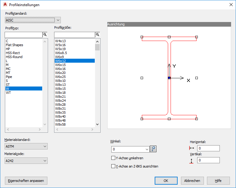

Gibt die Standardeinstellunen zum Erstellen von Stahlbauprofilen an.
Legt den Vorgabestandard für Profile fest.
Legt den Profiltyp fest.
Legt die Profilgröße fest.
Legt den Vorgabematerialstandard für Profile fest.
Legt die Vorgabematerialcode für Profile fest.
Legt den Winkelwert fest. Klicken Sie auf
, um den aktuellen Wert um 90 Grad zu erhöhen.
Spiegelt die Ausrichtung des Profils.
Richtet die Y-Achse auf Z des BKS aus, um die Ausrichtung des Profils festzulegen.
Legt die ursprüngliche horizontale Platzierung auf den eingegebenen Wert fest.
Legt die ursprüngliche vertikale Platzierung auf den eingegebenen Wert fest.
Fordert Sie auf, auf ein Profil im Zeichnungsbereich zu klicken, und trägt Werte in die Felder ein, die mit den Werten des gewählten Profils identisch sind.
Zeigt eine Vorschau der gewählten Optionen an, die auf das Stahlbauobjekt angewandt werden.
