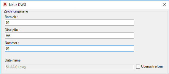

Das folgende Beispiel stellt das Namensformat einer Musterdatei dar, wie es bei der Projektkonfiguration angezeigt würde.
Bei diesem Format würde folgendes Dialogfeld angezeigt. Wenn das Kontrollkästchen Überschreiben aktiviert ist, kann der Autor den Dateinamen ändern.
