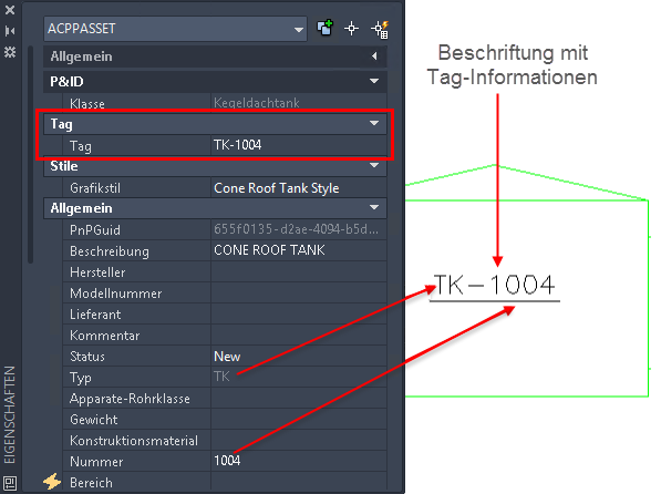

Tags und Beschriftungen können leicht verwechselt werden. Eine Beschriftung kann ein Tag enthalten, und häufig ist dies auch der Fall, sie kann jedoch auch andere Informationen umfassen.
| Ein Tag ist: | Eine Beschriftung ist: |
| Eine eindeutige Kennzeichnung für ein Komponenten- oder Liniensegment | Eine Information über ein Komponenten- oder Liniensegment, die in der Zeichnung angezeigt wird |
| Daten | Text und (optional) Symbole |
| Im Datencache | Im Zeichnungsbereich |
| Eindeutig | Nicht notwendigerweise eindeutig |
| Anzeigbar als Eigenschaft im Datenmanager | Anzeigbar in der Zeichnung |
| ein einziges Element für jede Komponente oder jedes Liniensegment | Eine Komponente oder ein Leitungssegment kann mehrere Beschriftungen aufweisen. |
| Kein Text, sondern Daten. Bestehend aus untergeordneten Teilen, wie im Tag-Format definiert. | Der in der Blockdefinition des Beschriftungsstils definierte Text. Dieser Text kann die Tag-Eigenschaft einer Komponente oder eines Liniensegments enthalten. Bei diesem Text handelt es sich nicht um ein Tag, sondern um eine Beschriftung. |
