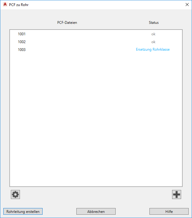

Gruppe Teileeinfügung
PCF zu Rohr.
Klicken Sie auf die Schaltfläche Einstellungen. Das Dialogfeld Einstellungen PCF zu Rohr wird angezeigt.
Beispielsweise fügt die in der Live-Vorschau verwendete PCF-Datei dem Modell Rohre, Formstücke und Ventile hinzu.
