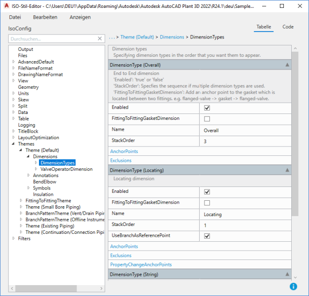

Verwenden Sie den ISO-Stil-Editor für erweiterte isometrische Anpassungen in der Datei IsoConfig.xml.
Der ISO-Stil-Editor zeigt die entsprechende Datei IsoConfig.xml für erweiterte isometrische Anpassungen an. Klicken Sie im Dialogfeld Projektkonfiguration auf der Seite ISO-Einstellungen auf
Im linken Bereich des ISO-Stil-Editors wird dieselbe Struktur wie in der Datei IsoConfig.xml angezeigt. Erweitern Sie die einzelnen Knoten, um die zugehörigen untergeordneten Knoten anzuzeigen.

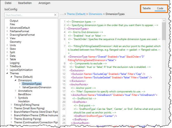

Sie können die Ansicht wechseln, um die Einstellungen in einer Tabelle oder einer Codeansicht anzuzeigen.
