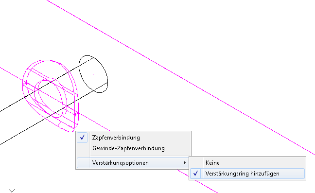

Erstellen Sie Baustellenschweißnähte, geben Sie Verstärkungsringe an, und legen Sie die Ausrichtung für Schweißverbindungen fest.
Schweißnähte werden automatisch erstellt, wenn Sie Rohre verlegen. Wenn Sie eine Schweißnahtposition oder einen -typ präzise angeben möchten (z. B. Baustellenschweißnaht), können Sie dem Rohr eine Schweißnaht hinzufügen. Sie können ein langes Rohr auch in Segmente unterteilen, sodass die Segmente nicht länger als eine angegebene Länge sind (z. B. 20 Fuß).
Schweißnähte und Verstärkungsringe sind Unterobjekte eines Anschlusses. Drücken Sie beim Auswählen von Schweißnähten die STRG-Taste, um Eigenschaften und Griffe anzuzeigen.
Wenn Sie eine Verzweigungsverbindung erstellen, können Sie eine Schweißverbindung angeben. Nach Erstellung der Schweißverbindung können Sie einen Verstärkungsring hinzufügen.
Wenn Sie eine Verbindung mit einer Schweißverbindung herstellen, richten Sie vorgabemäßig die Mittellinien aus.
Außerdem können Sie die Ober- oder Unterseite des Rohrs ausrichten, wenn Sie beim Routing eine Schweißverbindung erstellen.
