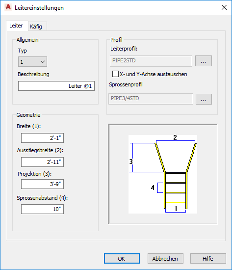

Registerkarte Leiter (Dialogfeld Leiter bearbeiten)
Bearbeitet die Leitereinstellungen für eine Stahlbauleiter.
Allgemein
Bearbeitet den Typ und die Beschreibung der gewählten Leiter.
Typ
Bearbeitet den Leitertyp.
Beschreibung
Bearbeitet die Leiterbeschreibung.
Profil
Bearbeitet die Einstellungen des Leiternprofils.
Leiternprofil
Bearbeitet die Optionen des Leiternprofils, beispielsweise Materialstandard, Typ und Größe, wie im Dialogfeld Leiternprofil definiert.
Sprossenprofil
Bearbeitet die Optionen des Sprossenprofils, beispielsweise Materialstandard, Typ und Größe, wie im Dialogfeld Sprossenprofil wählen definiert.
Geometrie
Bearbeitet die Geometrieeinstellungen für die gewählte Leiter. In Klammern angegebene numerische Werte entsprechen der beschrifteten Geometrie im Vorschaubild.
Breite (1)
Bearbeitet die Breite der Leiter.
Ausgangsbreite (2)
Bearbeitet die Ausgangsbreite der Leiter.
Projektion (3)
Bearbeitet die Projektion der Leiter.
Sprossenabstand (4)
Bearbeitet den Abstand zwischen den Sprossen.
