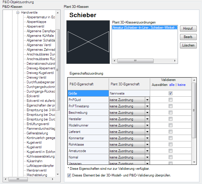

  1. Erweitern Sie in der Projektkonfiguration-Strukturansicht die Plant 3D-DWG-Einstellungen. Klicken Sie auf P&ID-Objekt-Zuordnung.
  2. Führen Sie im Fenster P&ID-Objekt-Zuordnung folgende Schritte durch:
    • Erweitern Sie unter P&ID-Klassen die Struktur, und klicken Sie auf das gewünschte P&ID-Objekt (z. B. Absperrventil).
    • Klicken Sie unter Plant 3D-Klassen in der Liste Plant 3D-Klassenzuordnungen auf die aktuelle Zuordnung (z. B. Absperrventil - In-Line, Schieberwinkel, Dreiweg-Schieber).
    • Klicken Sie auf Bearbeiten.

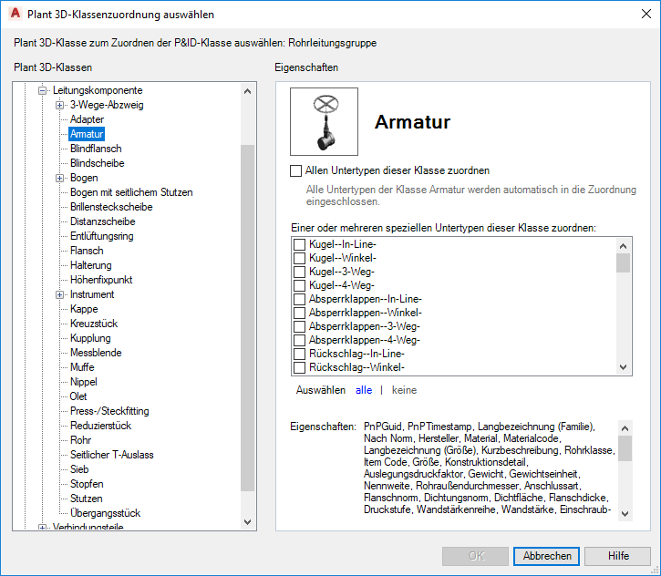

  3. Führen Sie im Dialogfeld Plant 3D-Klassenzuordnung auswählen die folgenden Schritte durch:
    • Erweitern Sie die Struktur unter Plant 3D-Klassen. Klicken Sie auf eine Klasse (z. B. Armatur).
    • Aktivieren Sie das Kontrollkästchen Allen Untertypen dieser Klasse zuordnen, oder aktivieren oder deaktivieren Sie unter Mindestens einem bestimmten Untertyp dieser Klasse zuordnen die entsprechenden Kontrollkästchen.
    • Klicken Sie auf OK.

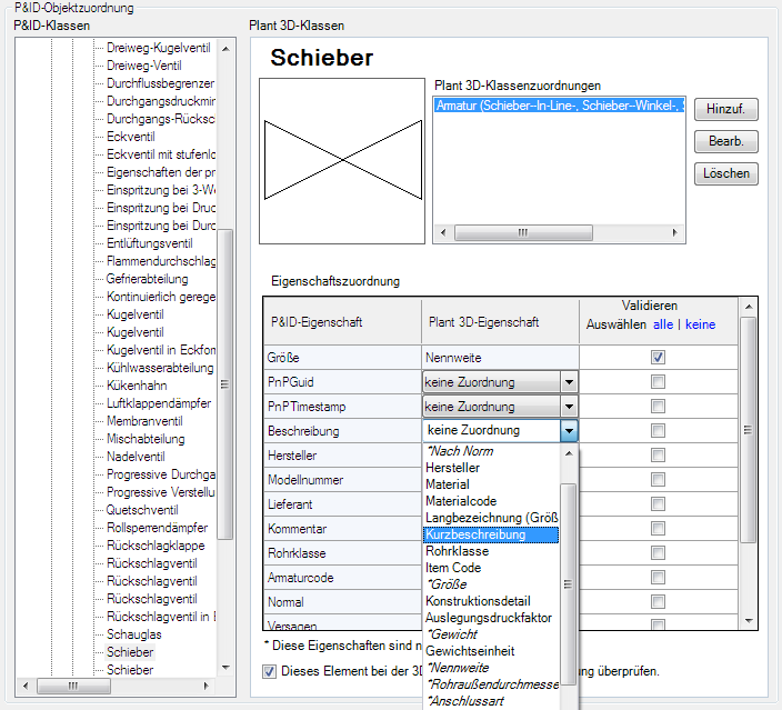

  4. Führen Sie im Fenster P&ID-Objekt-Zuordnung unter Plant 3D-Klassen in der Tabelle Eigenschaften-Mapping die folgenden Schritte durch:
    • Klicken Sie in der Spalte Plant 3D-Eigenschaft in den Dropdown-Listen auf die entsprechenden anzupassenden Werte.
    • Um den Validierungsprozess zum Überprüfen der Eigenschaften-Mappings für das zugeordnete Element festzulegen, aktivieren Sie das Kontrollkästchen Dieses Element während 3D-zu-PID-Validierung überprüfen.
      Um den Validierungsprozess so festzulegen, dass die Eigenschaften-Mappings dieses Elements ignoriert werden, deaktivieren Sie das Kontrollkästchen. Weitere Informationen zum Zuordnen und zur Validierung finden Sie unter "Wissenswertes über die Rolle von Tags bei der Validierung".
