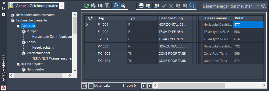

Zeigt Daten an, die angesehen, geändert, exportiert und importiert werden können.
Finden
Multifunktionsleiste: Klicken Sie auf Registerkarte Start
Gruppe Projekt
Datenmanager.
Flyout Berichte
Datenmanager oder Berichte.
Befehlseingabe:
DATAMANAGER
In einer Strukturansicht auf der linken Seite des Datenmanagers werden Objektansichten, benutzerdefinierte Ansichten oder Berichte angezeigt. In der Datenansicht auf der rechten Seite werden Eigenschaften der ausgewählten Ansicht oder des ausgewählten Berichts angezeigt.

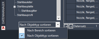

Sie können die Art und Weise, wie die Strukturansicht organisiert ist, ändern, indem Sie einen Bereichs- oder Objekttyp wählen.
Die nachfolgend aufgeführten Optionen werden angezeigt, wenn Sie mit der rechten Maustaste auf einen Knoten in der Strukturansicht des Datenmanagers klicken. Je nachdem, ob Sie Projekt- oder Zeichnungsdaten, Projektberichte oder angepasste Ansichten anzeigen, stehen unterschiedliche Optionen zur Verfügung.
