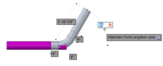

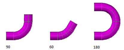

Sie können Rohrleitungsbogen und Umkehrungen erstellen, die über einen beliebigen Radius verfügen. Sie können den maximalen Winkelwert festlegen, der beim Routing für einen Bogen erstellt werden kann. Wenn Sie plantmaxbendangle auf 180 festlegen, können Sie eine Umkehrung erstellen.
Rohrleitungsbogen unterstützen beim Routing die dynamische Eingabe.
