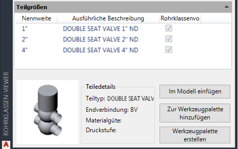

Erstellen Sie eine Komponente aus einem AutoCAD-Block. Verwenden Sie AutoCAD Plant 3D toolset, um Anschlussorte hinzuzufügen. Verwenden Sie den Katalog-Editor, um die Rohrleitungskomponente zu einem Katalog hinzuzufügen.
Führen Sie die in diesem Arbeitsablauf enthaltenen Verfahren durch, um eine blockbasierte Rohrleitungskomponente zu erstellen. Sie können Ihre eigenen AutoCAD-Blöcke verwenden oder eine Beispielventil herunterladen.
