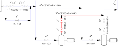

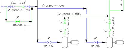

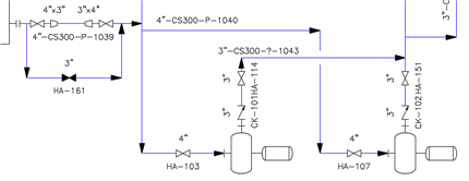

Sie können PID-Komponenten in einer Farbe anzeigen, die den Eigenschaftswerten der Rohrleitungsgruppe entspricht.
P&ID Painter wirkt sich nur auf die Anzeige aus. Wenn Sie im PID-Malmodus sind, funktionieren die Palette Eigenschaften und Befehle (z. B. chprop) weiterhin mit normalen Farb- und Layerwerten.
Beim Drucken oder Exportieren in DWG mit aktiviertem P&ID Painter wird der P&ID Painter-Stil angewendet.
