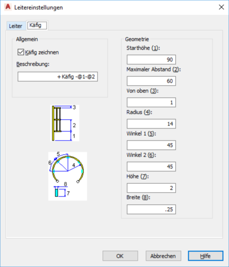

Gibt die Standardkäfigeinstellungen für das Erstellen von Leitern an.
Legt die Käfigzeichnung und -beschreibung fest.
Gibt an, ob der Käfig gezeichnet werden soll.
Gibt die Käfigbeschreibung an.
Legt die Geometrieeinstellungen für den Käfig fest. In Klammern angegebene numerische Werte entsprechen der beschrifteten Geometrie im Vorschaubild.
Gibt die Anfangshöhe des Käfigs an.
Gibt den maximalen Abstand zwischen Käfigabschnitten an.
Gibt den Abstand zwischen dem oberen Ende der Leiter und dem Käfigabschnitt an.
Gibt den Käfigradius an.
Gibt den Winkelwert von Käfig 1 an.
Gibt den Winkelwert von Käfig 2 an.
Gibt die Höhe einzelner Käfigprofile an.
Gibt die Breite einzelner Käfigprofile an.
