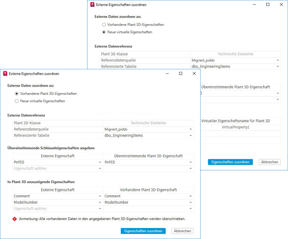

Dialogfeld Externe Eigenschaften zuordnen (Eigenschaften)
Bietet eine alternative Methode zum direkten Zuordnen von Eigenschaften aus einer externen Datenquelle.
Verwenden Sie das Dialogfeld Externe Eigenschaften zuordnen, um eine Datenquelle hinzuzufügen und die zugehörigen Zuordnungseigenschaften anzugeben. Klicken Sie auf Eigenschaften zuordnen, um eine virtuelle Eigenschaft hinzuzufügen oder eine Zuordnung zu einer vorhandenen Eigenschaft in der Projektkonfiguration durchzuführen.
Wichtig: Wenn die externen und Plant 3D-Schlüsseleigenschaften zugeordnet werden, werden alle vorhandenen Daten in den angegebenen Plant 3D-Eigenschaften überschrieben.

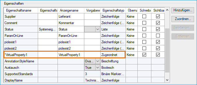

Anmerkung: In der Projektkonfiguration wird die virtuelle Eigenschaft mit dem Eigenschaftstyp Zugeordnet aufgeführt.
