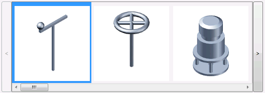

Armaturen, die mehrere Antriebe unterstützen, werden mit einem vorgabemäßigen Antrieb, z. B. einem Stellrad oder Handhebel, platziert.
