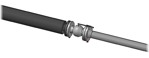

Sie können einer Rohrleitung eine Isolierung hinzufügen, indem Sie die Isolierungseigenschaften festlegen und einen Anzeigebefehl verwenden, um die Sichtbarkeit der Isolierung zu steuern.
Mit dem Datenmanager können Sie einer Rohrleitung eine Isolierung zuweisen. Zum Zuweisen einer Isolierung zu einzelnen Rohrkomponenten verwenden Sie die Eigenschaftenpalette.
Sie können die Isolierung mit der Schaltfläche plantinsulationdisplay in der Multifunktionsleiste anzeigen oder ausblenden.
