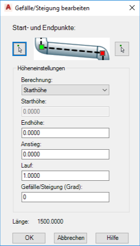

Wendet ein Gefälle bzw. eine Steigung auf eine vorhandene Rohrführung an.
Gibt die Start- und Endpunkte der Rohrführung an, auf die das Gefälle bzw. die Steigung angewandt wird. Wählen Sie die Punkte am Anfang und am Ende der Führung. Andernfalls wird das Gefälle bzw. die Steigung nur auf einen Teil der Führung angewandt und die Verbindung wird getrennt.
Legt die Methode zum Berechnen des Gefälles bzw. der Steigung fest. Sie können eine neue Starthöhe oder eine neue Endhöhe angeben oder ein neues Gefälle bzw. eine neue Steigung berechnen.
Gibt eine neue Höhe für den Startpunkt an.
Gibt eine neue Höhe für den Endpunkt an.
Gibt den Anstieg (Höhenänderung) eines neuen Gefälles bzw. einer neuen Steigung an.
Gibt die Lauflänge (Abstand) eines neuen Gefälles bzw. einer neuen Steigung an.
Gibt das Gefälle bzw. die Steigung direkt in Grad an.
