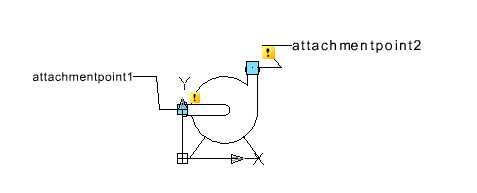

  5. Klicken Sie auf der Registerkarte Parameter der Blockerstellungspalette auf Punktparameter, und fügen Sie einen Parameter ein (z. B. am Einlass der Pumpe).
  6. Klicken Sie mit der rechten Maustaste auf den Parameter. Klicken Sie auf Eigenschaften.
  7. Klicken Sie in der Eigenschaftenpalette unter Eigenschaftenbezeichnungen auf Position der Bezeichnung. Geben Sie attachmentpoint1 ein.
  8. Klicken Sie auf eine leere Position in der Zeichnung und drücken Sie dann die ESC-TASTE.
  9. Erstellen Sie einen weiteren Parameter (z. B. am Auslass der Pumpe), und beschriften Sie diesen mit AttachmentPoint2.
  10. Speichern Sie die Änderungen, und schließen Sie den Blockeditor.
