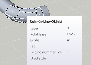

Nachdem Sie einer Zeichnung eine Komponente oder ein Liniensegment hinzugefügt haben, können Sie die Komponenten- oder Liniensegmentdaten schnell abfragen, indem Sie die Fadenkreuze über diese bewegen.
Wenn Sie die Fadenkreuze über einer Komponente positionieren, werden die Werte, die für die Komponente in den Feldern Klassenname und Tag gespeichert sind, in einer QuickInfo angezeigt.
Wenn Sie die Fadenkreuze über einem Liniensegment positionieren, werden Rohrleitungstyp, Tag sowie Ziel und Quelle in einer QuickInfo angezeigt.
Für Objekte in 3D-Modellen, denen Daten zugewiesen sind oder denen Daten zugewiesen werden könnten, wird eine QuickInfo anzeigt, die Aufschluss über die zugewiesenen Daten gibt. Wenn einem Objekt keine Daten zugewiesen sind, zeigt die QuickInfo lediglich den Namen des Objekts an.
