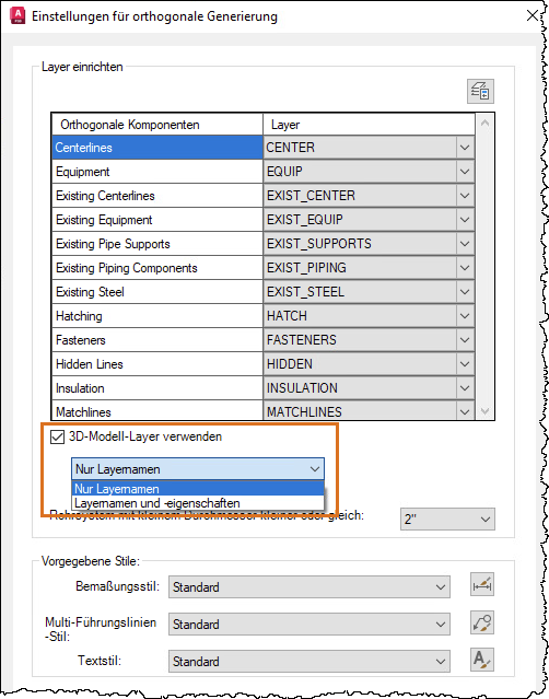

  4. Klicken Sie in der Multifunktionsleiste auf Ortho-Einstellungen.
  5. Wählen Sie im Dialogfeld Einstellungen für orthogonale Generierung den Layer aus, auf dem die verschiedenen Ortho-Komponenten angezeigt werden sollen. Wenn Sie beispielsweise den Layer ROHR für Rohrsysteme auswählen, werden alle Rohr- und Rohrleitungskomponenten auf diesem Layer platziert. Außerdem werden die Ortho-Objekte für Farbe und Linientyp auf VonLayer gesetzt, sodass diese Objekte die Farbe und den Linientyp des Layers ROHR übernehmen.
    Anstatt Layer manuell festzulegen, können Sie die Option 3D-Modell-Layer verwenden aktivieren, damit orthogonale Objekte die Layer direkt aus den ursprünglichen 3D-Modellen übernehmen können. Sie können auch auswählen, ob Sie nur die Layernamen anzeigen oder sowohl die Layernamen als auch die zugehörigen Eigenschaften angeben möchten.
