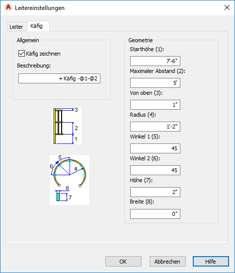

Registerkarte Käfig (Dialogfeld Leiter bearbeiten)
Bearbeitet die Käfigeinstellungen für eine Stahlbauleiter.
Allgemein
Bearbeitet die Käfigzeichnung und -beschreibung.
Käfig zeichnen
Gibt an, ob der Käfig gezeichnet werden soll.
Beschreibung
Bearbeitet die Käfigbeschreibung.
Geometrie
Bearbeitet die Geometrieeinstellungen für den Käfig. In Klammern angegebene numerische Werte entsprechen der beschrifteten Geometrie im Vorschaubild.
Anfangshöhe (1)
Bearbeitet die Anfangshöhe des Käfigs.
Maximaler Abstand (2)
Bearbeitet den maximalen Abstand zwischen Käfigabschnitten.
Von oben (3)
Bearbeitet den Abstand zwischen dem oberen Ende der Leiter und dem Käfigabschnitt.
Radius (4)
Bearbeitet die Käfigradius.
Winkel 1 (5)
Bearbeitet den Winkelwert von Käfig 1.
Winkel 2 (6)
Bearbeitet den Winkelwert von Käfig 2.
Höhe (7)
Bearbeitet die Höhe einzelner Käfigprofile.
Breite (8)
Bearbeitet die Breite einzelner Käfigprofile.
