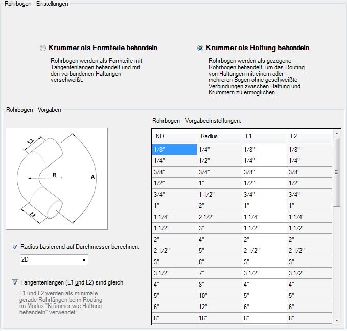

Routing erstellt Rohrbogen oder separate Komponenten.
Legt separate Rohr- und Fittingkomponenten fest, die zusammengefügt (beispielsweise durch Schweißnaht oder Klammer) werden.
Ändert die Richtung, wenn das Routing gezogene Rohrbogen erstellt. Schweißnähte werden nicht erstellt.
Legt den Routing-Radius für Krümmer fest. Beispiel: 1,5 D legt einen 6"-Radius für ein 4"-Rohr fest.
Legt die Länge der geraden Leitung fest, die sich vor und nach einem Krümmer anschließt.
Wenn diese Option aktiviert ist, sind die geraden Rohrstücke vor (L1) und nach (L2) einem Krümmer gleich. Wenn diese Option deaktiviert ist, können Sie angeben L1 und L2 separat angeben.
