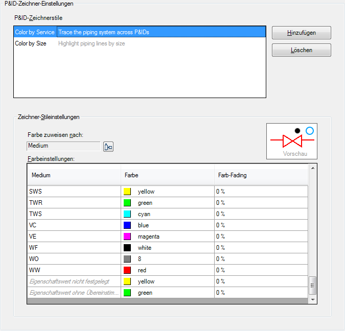

Gibt den anzuzeigenden Stil in den Painter-Stileinstellungen an. Sie können benutzerdefinierte Stile hinzufügen.
Zeigt das Dialogfeld Neuer zu speichernder P&ID Painter-Stil an.
Entfernt den Stil, nach dem Bestätigungsdialogfeld.
Legt Farbe und Opazität für bestimmte Eigenschaften fest
Zeigt das Dialogfeld Eigenschaft auswählen an, um die Eigenschaft zu malen.
Legt Farbe und Opazität (Fading) für den Wert einer Eigenschaft fest. Werte der Auswahlliste und derzeit im Projekt in der Liste angezeigte Werte.
Wenn ein Wert später im Projekt, das derzeit nicht aufgeführt wird, festgelegt wird, werden die Einstellungen aus Eigenschaft nicht festgelegt verwendet. Wenn der Wert einer Eigenschaft leer ist, werden die Einstellungen aus Eigenschaft nicht festgelegt verwendet.
Sie können die Fading-Intensität über die Tastatur oder einen Schieberegler eingeben. Einhundert Prozent (100) Fading blendet die Komponente, die diesem Wert entspricht, aus.
