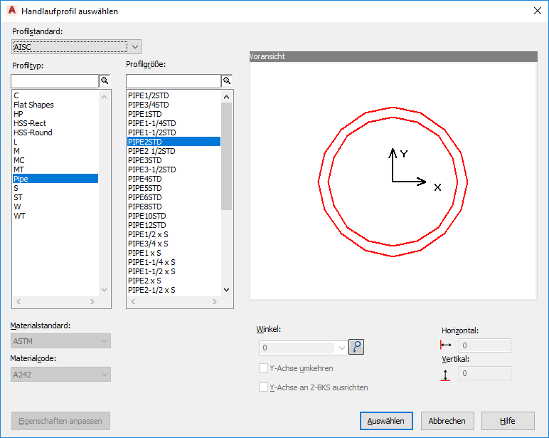

Wählt das Profil für Stahlbauobjekte.
Die Titel- und Ausrichtungsvorschau ändert sich basierend auf dem gewählten Stahlbauobjekt. Folgende Optionen sind verfügbar:
Legt den Standard für ein Stahlbauobjekt fest.
Legt den Profiltyp fest.
Legt die Profilgröße fest.
Legt den Materialstandard für das Stahlbauobjekt fest.
Legt den Materialcode für ein Stahlbauobjekt fest.
Legt den Winkelwert fest. Klicken Sie auf
, um den aktuellen Wert um 90 Grad zu erhöhen.
Spiegelt die Ausrichtung des Profils.
Richtet die Y-Achse auf Z des BKS aus, um die Ausrichtung des Stahlbauobjekts festzulegen.
Legt die ursprüngliche horizontale Platzierung auf den eingegebenen Wert fest.
Legt die ursprüngliche vertikale Platzierung auf den eingegebenen Wert fest.
Fordert Sie auf, auf ein Stahlbauobjekt im Zeichnungsbereich zu klicken, und trägt Werte in die Felder ein, die mit den Feldwerten des gewählten Objekts identisch sind.
Zeigt eine Vorschau der gewählten Optionen an, die auf das Stahlbauobjekt angewandt werden.
