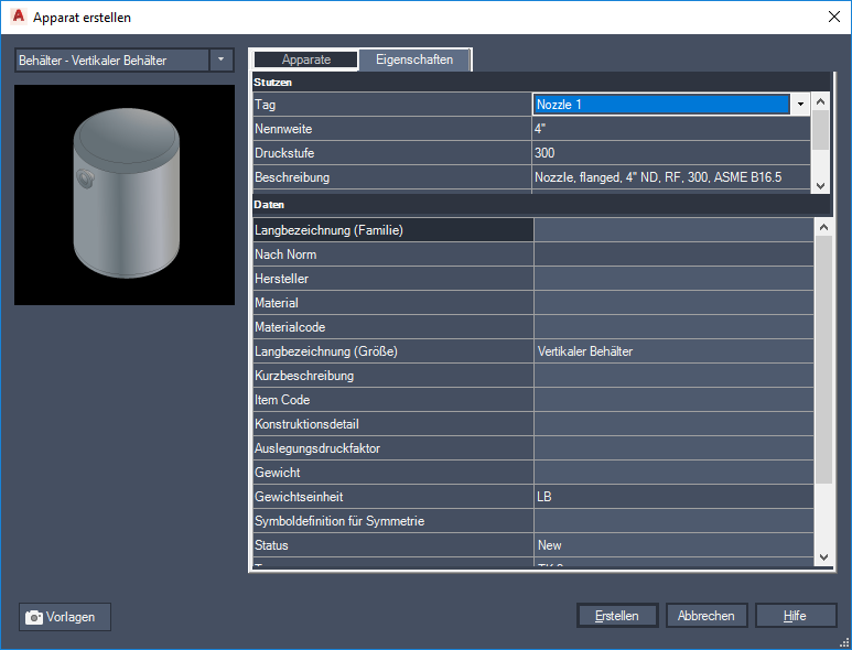

Zeigt Stutzeninformationen an und legt Dateneigenschaften für neue Apparatemodelle fest.
Listet Teiledaten, Tag-Daten und andere auf Stutzen bezogene Eigenschaften auf. Klicken Sie auf die Dropdown-Liste, um aus den verfügbaren Stutzen zu wählen. Die Felder sind schreibgeschützt.
Listet die Daten auf, die Sie für den auf der Registerkarte Apparate gewählten Apparatetyp hinzufügen oder ändern können.
Lädt eine vorhandene Apparatevorlage, sucht vorhandene Apparate und erstellt eine Vorlage aus dem gewählten Apparat.
