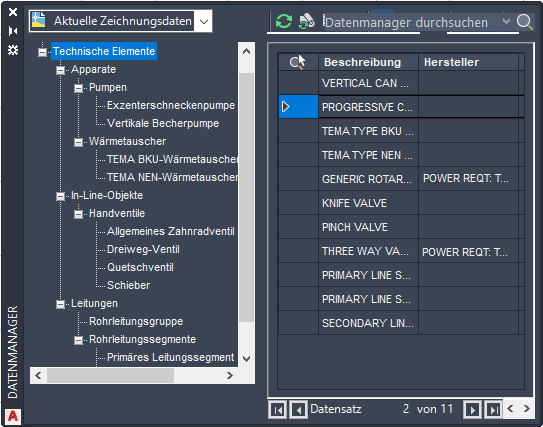

Im Datenmanager können Sie Zeichnungs- und Projektdaten anzeigen, ändern, importieren und exportieren sowie verschiedene Berichte erstellen.
Verwenden Sie den Datenmanager, um Daten für Zeichnungen und Projekte zu exportieren, die Daten extern zu bearbeiten und anschließend wieder in den Datenmanager zu importieren.
In der hierarchischen Struktur des Datenmanagers können Sie die Daten filtern und anzeigen sowie Berichte erstellen.
Sie können Daten und Berichte exportieren, die P&ID- und Plant 3D-Daten enthalten. Der Export kann in Dateien im Format Microsoft® Excel®, CSV (durch Kommata getrennte Werte) oder PCF (Piping Component Format) erfolgen (nur Plant 3D).
Sie können über den Datensatz für ein Plant-Objekt in der Datentabelle des Datenmanagers direkt auf das Objekt zoomen.
In P&ID-Zeichnungen können Sie Beschriftungen aus der Datentabelle des Datenmanagers in den Zeichenbereich ziehen.
