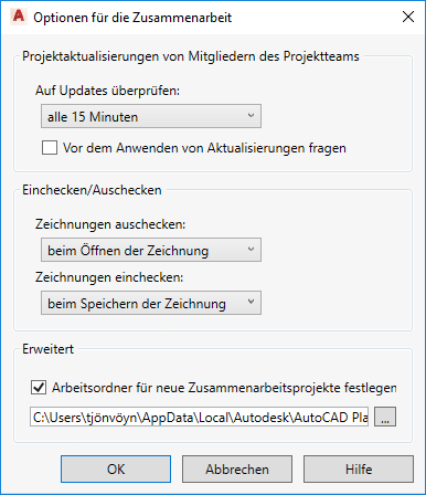

Gibt Projekteinstellungen für Projektaktualisierungen, Auschecken, Einchecken und Optionen für den lokalen Arbeitsbereich an.
Befehlseingabe: Registerkarte Zusammenarbeit
OptionenZeitintervall: Überprüft den Server in dem im Kombinationsfeld angegebenen Intervall, um Dateien und Projektinformationen herunterzuladen, die von Teammitgliedern aktualisiert wurden. Vorgabemäßig wird das Projekt im angegebenen Intervall automatisch synchronisiert.
Manuell: Wendet keine automatischen Aktualisierungen an; Sie müssen über das Kontextmenü in der Dateiliste des Projektmanagers nach Projektaktualisierungen suchen, indem Sie Aus Projekt aktualisieren verwenden.
Vor dem Anwenden von Aktualisierungen fragen: Projektaktualisierungen werden nicht automatisch angewendet. Stattdessen wird eine Sprechblasen-Benachrichtigung in der rechten unteren Ecke der Anwendung angezeigt, wenn neue Aktualisierungen zum Synchronisieren vorhanden sind.
Manuell: Zum Auschecken der Zeichnung klicken Sie im Projektmanager mit der rechten Maustaste auf das Projekt und wählen Sie Auschecken.
Beim Schließen der Zeichnung: Die Zeichnung wird automatisch auf dem Server eingecheckt, wenn Sie sie schließen.
Manuell: Deaktiviert das automatische Einchecken. Zum Einchecken der Zeichnung klicken Sie im Projektmanager mit der rechten Maustaste auf das Projekt und wählen Sie Einchecken.
Sie können den lokalen Arbeitsbereichsordner angeben, um alle Ihre Cloud-Projekte auf dem lokalen Computer zu speichern. Diese Festlegung kann unverändert bleiben, es sei denn, ein anderer Speicherort ist erforderlich.
