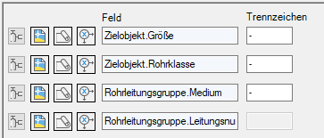

Hier sehen Sie einen Teil des Dialogfelds, das zum Ändern des Tags für Leitungssegmente verwendet wird. Dieses Tag enthält vorgabemäßig Eigenschaften aus dem Leitungssegment selbst (Nennweite und Rohrklasse) sowie aus der Rohrleitungsgruppe (Medium- und Leitungsnummer).
