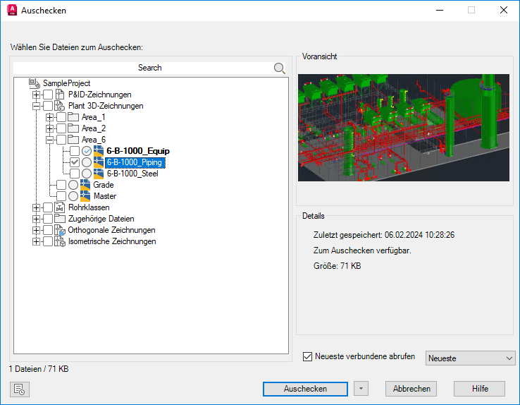

Zusammenarbeitsprojekt: Dialogfeld Auschecken
Sie können eine Datei aus einem Zusammenarbeitsprojekt herunterladen und auschecken.
Suchen
Sucht das ausgewählte Projekt.
Auschecken (Quadrat)
Wählt eine Datei oder einen Ordner zum Auschecken aus. Klicken Sie auf das Häkchensymbol in der Struktur, um das Auschecken für die ausgewählte Position zu aktivieren oder zu deaktivieren.
Zusammenarbeitsstatus (Kreis)
Zeigt das Symbol für den Zusammenarbeitsdateistatus an. Wird kein Symbol angezeigt, befindet sich die Datei nicht im lokalen Arbeitsbereich.
Vorschau
Zeigt ein Voransichtsbild der ausgewählten Datei an, ohne dass die Zeichnung heruntergeladen werden muss.
Details
Zeigt Informationen über die ausgewählte Datei an.
Kommentare
Gibt Vault-Kommentare für das Einchecken an.
Auschecken
Wählen Sie diese Schaltfläche zum Auschecken der ausgewählten Datei(en) oder des ausgewählten Ordners.
