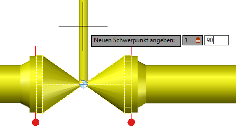

Legt die Position des Schwerpunkts von Rohrsystemen, Rohrhalterungen, Apparaten oder Stahlbauteilen fest.
Sie können die Position des Schwerpunkts auch in der Eigenschaftenpalette und im Datenmanager ändern.
Multifunktionsleiste:
Registerkarte Analyse
Schwerpunkt bearbeiten
Befehlseingabe:
planteditcog
Die folgenden Aufforderungen werden angezeigt:
Stellt die vorgegebene Position des Schwerpunkts für das Plant-Objekt wieder her.
Speichert Änderungen am Schwerpunkt und wählt ein anderes Plant-Objekt aus.
Speichert Änderungen und beendet den Befehl.
