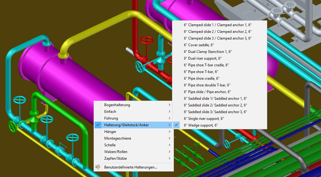

Sie können dem 3D-Modell Rohrhalterungen aus der für das Projekt definierten Rohrklasse für Rohrhalterungen hinzufügen, oder Sie können eine benutzerspezifische Rohrhalterung erstellen.
Wenn Sie Rohrhalterungen mit Rohren verbinden, werden Ausrichtung und Größe der Halterung durch die Rohrleitung bestimmt. Wenn Sie eine Halterung mit einer geneigten Rohrleitung verbinden, wird die Halterung entlang der Achse (und nicht entlang dem Rohr) ausgerichtet, um die präzise Ausrichtung an einem Stahlbau oder einem Fundament zu gewährleisten.
Wenn die Rohrhalterung in einem 3D-Modell platziert wird, können Sie mit dem Griff zum Drehen die Ausrichtung ändern.
Sie können die Abmessungen einer Rohrhalterung ändern, nachdem sie erstellt wurde. Es ist jedoch nicht möglich, den Rohrhalterungstyp zu ändern.
Wenn Sie eine Rohrhalterung kopieren, wird sie so angepasst, dass sie zur Größe des Rohrs passt, zu dem sie kopiert wird. Wenn die Rohrhalterung in den freien Raum kopiert wird, wird sie getrennt. Wenn eine Rohrhalterung nicht einem Rohr zugeordnet ist, wird sie mit einem Trennzeichen angezeigt.
Rohrhalterungen, die einem Fundament oder eine Stahlbau zugeordnet werden, werden genau horizontal oder vertikal ausgerichtet, wenn sie einem geneigten Rohr zugeordnet werden.
Wenn Sie Rohrhalterungen in Rohrsysteme mit Gefälle kopieren und Sperrpunkt für aktiviert ist, wird die Höhe der Halterung aktualisiert.
Rohrhalterungen werden entweder in horizontaler oder vertikaler Ausrichtung platziert. Beim Verbinden von Rohrhalterungen gelten Rohrleitungen mit einem Neigungswinkel von mehr als 60 Grad als vertikal (plantslopethresholdangle wird nicht verwendet).
Sie können Rohrhalterungen sowohl Tag-Werte als auch Leitungsnummern zuweisen.
In der Projektkonfiguration können Sie festlegen, dass für Rohrhalterungen die Option Automatische Layer-Zuweisung verwendet wird.
Wenn Sie eine Bogenhalterung mit einem Rohrsystem verbinden, ist die vorgegebene Nennweite der Rohrhalterung um eins kleiner als das Rohrsystem. Sie können die vorgegebene Nennweite in der Palette Eigenschaften ändern.
