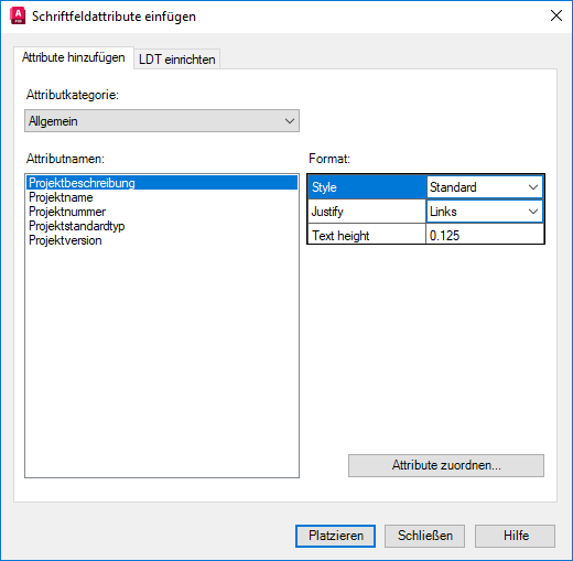

- Klicken Sie in der Multifunktionsleiste in der Gruppe Attribute auf Schriftfeldattribute.
- Führen Sie im Dialogfeld Schriftfeldattribute einfügen auf der Registerkarte Attribute hinzufügen die folgenden Schritte durch:
- Wählen Sie unter Attributkategorie eine Attributkategorie aus der Dropdownliste aus. Die Liste der Attributnamen ändert sich je nach Ihrer Auswahl hier.
- Klicken Sie unter Attributnamen auf das Attribut, das Sie zum Schriftfeld hinzufügen möchten.
- Ändern Sie unter Format die Felder Stil, Ausrichten und Texthöhe nach Bedarf.
- Klicken Sie auf Platzieren.
- Klicken Sie in den Zeichnungsbereich, um das Attribut zu platzieren.
- Fahren Sie mit der Auswahl von Attributen, der Anpassung der Formatierung und dem Platzieren von Attributen im Schriftfeld fort.

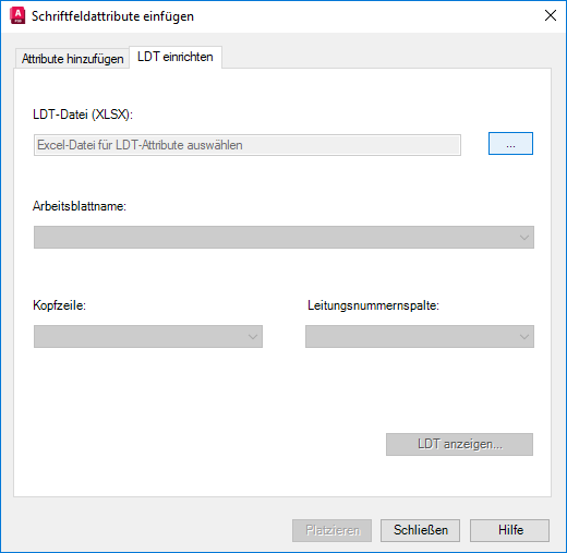

- Klicken Sie im Dialogfeld Schriftfeldattribute einfügen auf die Registerkarte LDT einrichten und führen Sie die folgenden Schritte durch:
- Klicken Sie unter LDT-Datei (XLSX) auf die Schaltfläche [...], und suchen Sie den Speicherort der LDT-Datei, die Sie verwenden möchten. Klicken Sie auf die LDT-Datei und dann auf Öffnen. Die Informationen aus der Arbeitsmappe, die Sie ausgewählt haben, werden unter Arbeitsblattname, Kopfzeile und Leitungsnummernspalte angezeigt.
- Klicken Sie auf LDT anzeigen, um eine Vorschau der Linienbezeichnungsdatei anzuzeigen.
