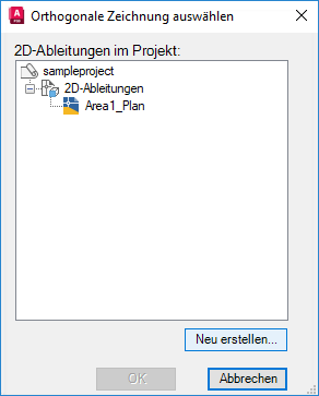

  2. Führen Sie im Dialogfeld Orthogonale Zeichnung auswählen einen der folgenden Schritte durch, und klicken Sie dann auf OK:
    • Klicken Sie auf eine vorhandene Zeichnung unter 2D-Ableitungen im Projekt.
    • Klicken Sie auf Neu erstellen.
    • Geben Sie im Dialogfeld Neue DWG in das Feld Dateiname einen Namen ein. Geben Sie einen Verfassernamen ein. Klicken Sie auf OK.
