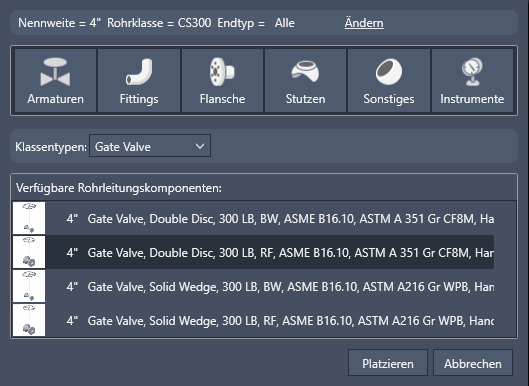

Fügen Sie Ventile hinzu.
Gruppe Teil einfügen
Rohrklassen-Viewer.

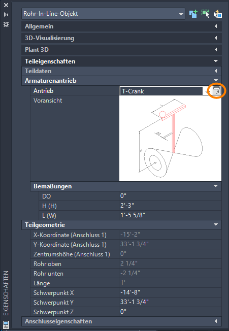

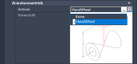

Klicken Sie im Feld Antrieb auf die Schaltfläche zum Überschreiben des Armaturenantriebs.

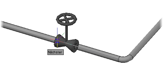

Wenn Sie über eine Rohrleitungskomponente ziehen, werden die Verbindungsanschluss- und Einfügepunktoptionen in der Befehlszeile angezeigt.
Wenn Sie bei Verwendung des Objektfangs die Meldung "Kein Endpunkt für den spezifizierten Punkt gefunden" sehen, können Sie die Öffnungsgröße erhöhen oder verkleinern. Zum korrekten Fangen muss das Objektfang-Zeichen Nächster sichtbar sein, wenn sich der Mauszeiger direkt über der Rohrmittellinie befindet.
