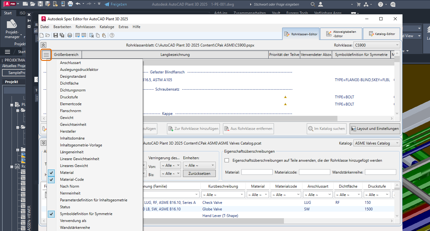

Sie können die Spalten im Rohrklassen-Editor nun an Ihre Anforderungen anpassen.
Um die Spalten anzupassen, klicken Sie auf die Schaltfläche zur Spaltenanpassung oben links im Rohrklassen-Editor. Wenn Sie auf die Schaltfläche klicken, wird die Eigenschaftenliste aufgerufen, in der Sie bestimmte Eigenschaften auswählen können, die in den Spalten angezeigt werden sollen. Sie können die Position jeder Spalte auch manuell durch Ziehen anpassen.
Wenn Sie bereits benutzerdefinierte Eigenschaften hinzugefügt haben, werden diese im Flyout Eigenschaftenliste angezeigt. Benutzerdefinierte Eigenschaften von Teilefamilien werden in der Flyout-Eigenschaftenliste des Rohrklassenblatts angezeigt, während die benutzerdefinierten Eigenschaften von Teilgrößen in Teilgrößen angezeigt werden. In der Liste werden jedoch nur die benutzerdefinierten Eigenschaften von Teilefamilien angezeigt.
Anmerkung: Die vorherigen drei Größenspalten wurden in einer einzigen Spalte zusammengefasst (Größenbereich).
