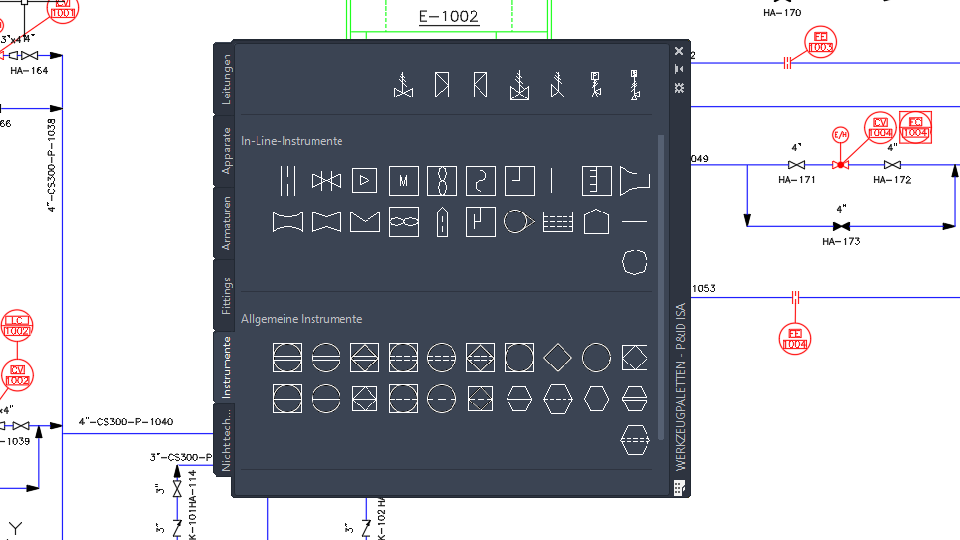

Die P&ID ISA-Symbole wurden aktualisiert und entsprechen jetzt der neuesten ISA-Norm.
Nachstehend sind die detaillierten Änderungen aufgeführt, die implementiert wurden:
- Alle vorhandenen ISA-Instrumentierungssymbole wurden gemäß dem Standard ANSI/ISA-5.1-2022 geändert. Die Bemaßungen dieser Symbole wurden entsprechend angepasst.

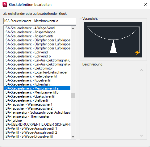

- Fehlende, in ANSI/ISA-5.1-2022 angegebene Instrumentierungssymbole wurden erstellt und einbezogen. Diese neu hinzugefügten Symbolblöcke sind mit dem Präfix „ISA“ versehen und befinden sich in der Datei projSymbolStyle.dwg.
- Die vorhandenen Grafiksymbole für Prozessanzeigen wurden aktualisiert und an den Standard ISA-5.5-1985 angepasst.

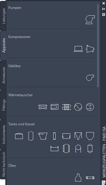

- Die Bilder der vorhandenen Symbole in den Ersetzungs- und Werkzeugpaletten wurden entsprechend den Änderungen des ISA-Symbolsatzes aktualisiert.
- Die Symboleinstellungen in der Projektkonfiguration wurden aktualisiert, um die Änderungen an den vorhandenen Symbolen zu berücksichtigen.
- Die vorhandenen Linientypen in pid_custom.lin wurden geändert und an den Standard ANSI/ISA-5.1-2022 angepasst.
- Zusätzliche Linientypen, die in ANSI/ISA-5.1-2022 definiert sind, wurden erstellt und in den Dateien pid_custom.lin und pidcustom.shx gespeichert. Die aktualisierten Linientypen können mit dem Befehl LINIENTYP geladen werden.

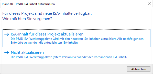

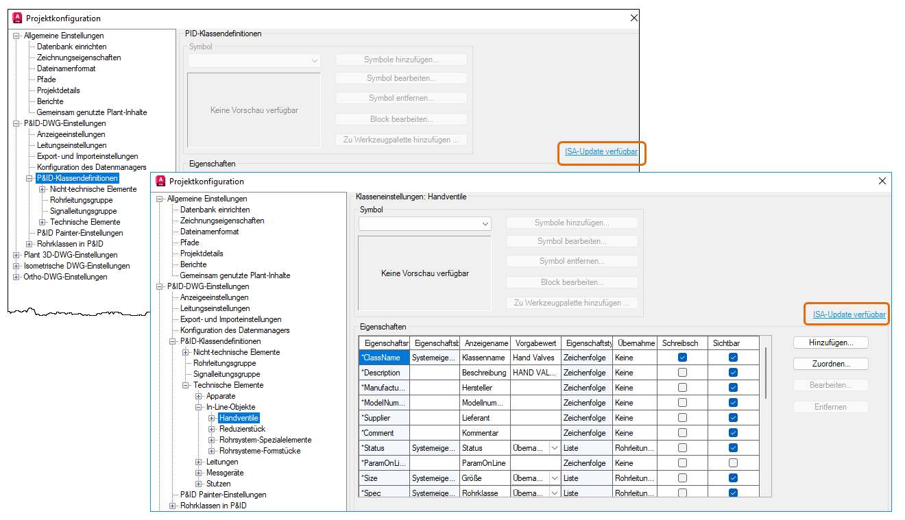

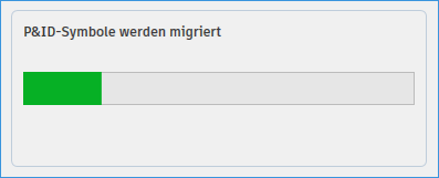

Darüber hinaus wurde eine Migrationsprüfung implementiert, um ältere ISA-Projekte beim Öffnen zu validieren. Wenn Sie ein ISA-Projekt öffnen, das in einer früheren Version erstellt wurde, wird der Link „ISA-Update verfügbar“ im Knoten P&ID-Klassendefinitionen sowie auf den untergeordneten Seiten angezeigt. Klicken Sie auf den Link, um das Dialogfeld Plant 3D - P&ID ISA-Inhalt aktualisieren zu öffnen.
Wenn Sie den ISA-Inhalt aktualisieren, wird ein Aufgabendialogfeld angezeigt, in dem der Fortschritt der Migration von P&ID-Symbolen überwacht wird. Auf diese Weise können Sie den Status der Symbolmigration verfolgen.
Führen Sie nach Abschluss der Migration den Befehl SYNCHSTYLES aus, um die vorhandenen Symbole in der aktuellen Zeichnung auf die neueste Version zu aktualisieren.

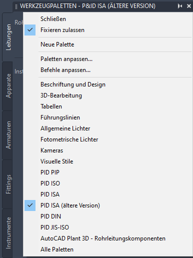

Sie können weiterhin mit älteren ISA-Symbolen arbeiten, auch wenn Sie den ISA-Inhalt nicht aktualisieren. Wählen Sie die Option P&ID ISA (ältere Version) aus der Werkzeugpalette aus, um weiterhin die älteren ISA-Symbole in Ihrem Projekt zu verwenden.
