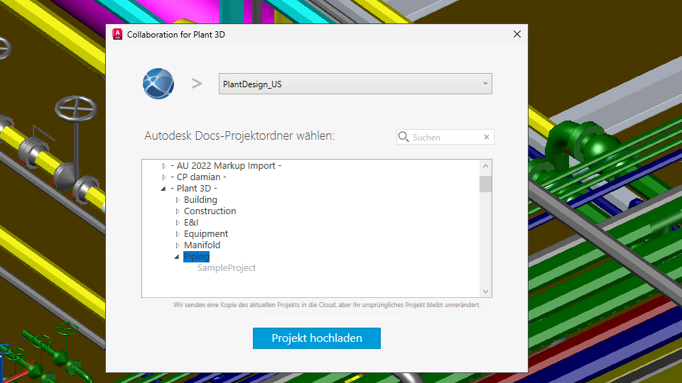

In Autodesk Docs können Sie jetzt in Unterordnern an Projekten zusammenarbeiten. Diese Funktion ist besonders nützlich, wenn Sie ein Plant-Projekt in der Cloud freigeben.
Nachdem Sie das Autodesk Docs-Konto aus der Dropdown-Liste ausgewählt haben, wird eine Liste aller Docs-Projektordner einschließlich der entsprechenden Unterordner angezeigt. Sie haben die Möglichkeit, entweder den übergeordneten Ordner auszuwählen oder ihn zu erweitern, um einen bestimmten Unterordner auszuwählen, der als Projektpfad für die Zusammenarbeit dient.
Zum schnellen Auffinden des gewünschten Projektordners können Sie auch das Suchfeld verwenden. Wenn Sie einen Suchbegriff eingeben, werden alle übereinstimmenden Ergebnisse in Fettschrift angezeigt.
Anmerkung: Es können nur die erweiterten Ordner durchsucht werden, um Leistung und Effizienz zu verbessern.

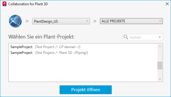

Beim Öffnen eines Zusammenarbeitsprojekts können Sie ein Plant-Projekt aus dem Autodesk Docs-Konto auswählen, sofern Sie über die erforderlichen Zugriffsberechtigungen verfügen.
Bei Projekten mit demselben Namen wird der Projektpfad zusammen mit dem Namen angezeigt. Dies hat neben besseren Optionen auch den Vorteil, dass Sie genau wissen, um welches Projekt es sich handelt.
