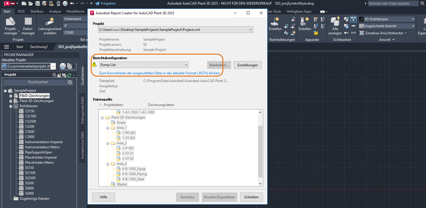

Ab AutoCAD Plant 3D 2025 werden die Berichtskonfigurationsdateien auf das neue Format RCFX aktualisiert.
Wenn Sie Version 2024 oder eine frühere Version verwenden, ist das ältere RCF-Format nicht mit der aktuellen Version kompatibel. Um die Kompatibilität mit Report Creator sicherzustellen, müssen Sie alle vorhandenen RCF-Dateien in das neue RCFX-Format migrieren.

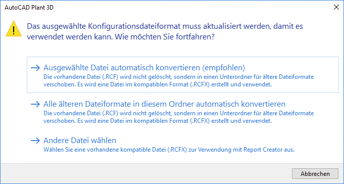

Bei Auswahl einer mit einer älteren Version erstellten Berichtskonfigurationsdatei wird eine Warnmeldung angezeigt. Führen Sie die erforderlichen Schritte aus, um fortzufahren.
Für die Handhabung älterer Berichtskonfigurationsdateien haben Sie drei Möglichkeiten:
- Konvertieren Sie die ausgewählte ältere Datei automatisch in die aktualisierte Formatdatei. Ein Legacy-Unterordner wird erstellt, in dem die ursprüngliche, mit einer älteren Version erstellte Datei gespeichert wird.
- Konvertieren Sie alle älteren Dateien automatisch in die aktualisierte Formatdatei. Ähnlich wie bei der vorangegangenen Option wird ein Legacy-Unterordner erstellt, in dem die ursprünglichen Dateien früherer Versionen gespeichert werden.
- Schließen Sie das Dialogfeld, und kehren Sie zum Dialogfeld Berichtskonfiguration zurück, um eine aktualisierte Formatdatei auszuwählen.
