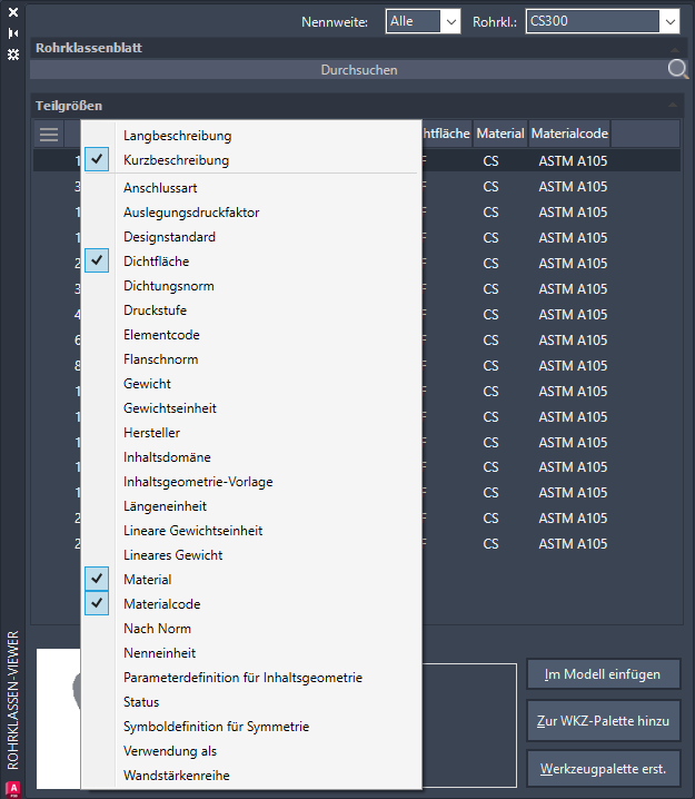

Sie können jetzt im Rohrklassen-Viewer Spalten anpassen und nach nicht angezeigten Eigenschaften suchen.

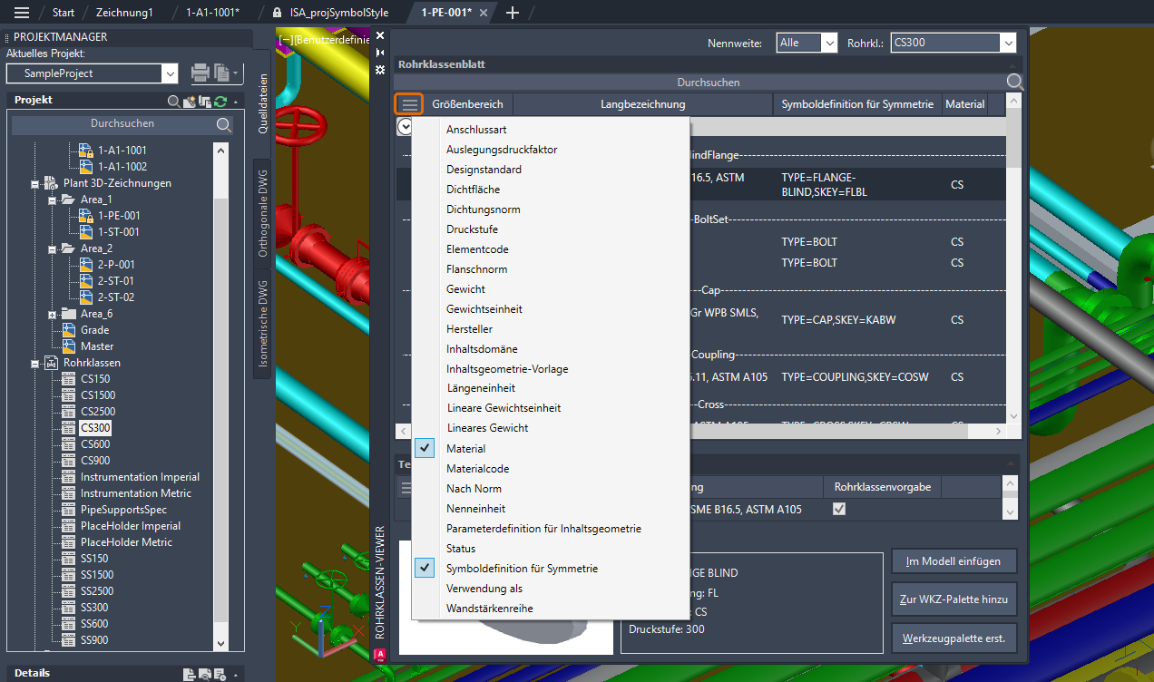

Eine Funktion zur Spaltenanpassung wurde oben links im Rohrklassenblatt und in den Teilgrößen hinzugefügt. Klicken Sie auf die Schaltfläche, um die Eigenschaftenliste aufgerufen, in der Sie bestimmte Eigenschaften auswählen können, die in den Spalten angezeigt werden sollen. Sie können die Position jeder Spalte auch manuell durch Ziehen anpassen.
Wenn Sie bereits benutzerdefinierte Eigenschaften im Rohrklassen-Editor hinzugefügt haben, werden diese im Flyout Eigenschaftenliste angezeigt. Benutzerdefinierte Eigenschaften von Teilefamilien werden in der Eigenschaftenliste des Rohrklassenblatts angezeigt, während die benutzerdefinierten Eigenschaften von Teilgrößen in Teilgrößen angezeigt werden.
Anmerkung: Die vorherigen drei Größenspalten wurden in einer einzigen Spalte zusammengefasst (Größenbereich).
Sie können wählen, ob die Langbezeichnung oder die Kurzbezeichnung für Bauteilgrößen angezeigt werden soll.

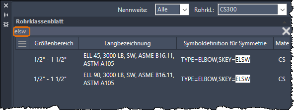

Sie können auch dann nach Eigenschaften suchen, wenn diese nicht in den Spalten angezeigt werden. Wenn Sie den Mauszeiger über die Suchergebnisse bewegen, wird eine QuickInfo angezeigt, die angibt, welche Eigenschaft den Suchtext enthält. Wenn Sie beispielsweise „elsw“ in das Suchfeld eingeben, werden alle Bogen mit Skey=ELSW in den Suchergebnissen angezeigt.
