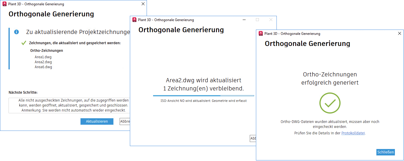

In früheren Versionen war die Aktualisierung orthogonaler Ansichten auf einzelne Zeichnungen beschränkt. Die Funktion wurde erweitert, sodass Aktualisierungen jetzt auch in mehreren orthogonalen Zeichnungen oder sogar in einem gesamten Projekt möglich sind. Eine neue, benutzerfreundliche Dialogoberfläche wurde eingeführt, auf der Sie beim Aktualisieren mehrerer orthogonaler Zeichnungen den Fortschritt der orthogonalen Generierung verfolgen können.

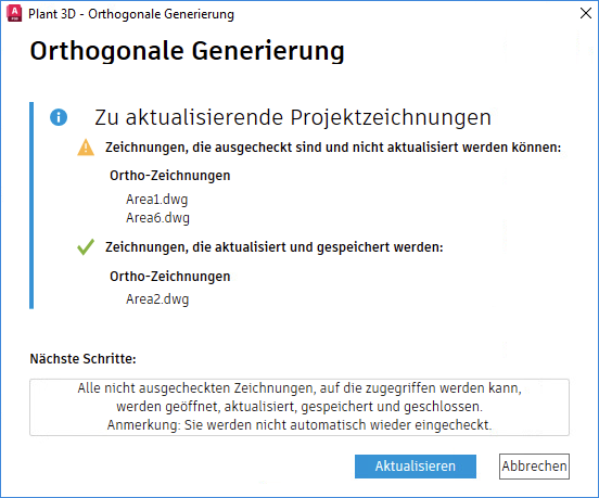

Im Dialogfeld Orthogonale Generierung wird eine Liste der Projektzeichnungen angezeigt, aus der ersichtlich ist, welche Zeichnungen aktualisiert werden können und welche nicht. In Zusammenarbeitsprojekten können orthogonale Zeichnungen, die von anderen Benutzern ausgecheckt wurden, nicht aktualisiert werden.
Anmerkung: Um eine optimale Leistung zu erzielen, sollten Sie während der orthogonalen Generierung keine anderen Vorgänge in der Anwendung durchführen.
Um die orthogonale Generierung an einem beliebigen Punkt zu beenden, klicken Sie im Dialogfeld Orthogonale Generierung auf Abbrechen.
