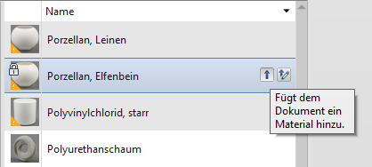

Die von Autodesk bereitgestellten Bibliotheken sind gesperrt und mit einem Sperrsymbol gekennzeichnet. Materialien in einer gesperrten Bibliothek können nicht überschrieben oder gelöscht werden. Sie können Materialien aus einer gesperrten Bibliothek in nicht gesperrte benutzerdefinierte Bibliotheken kopieren. Dort können Sie die Materialien überschreiben oder löschen. In der folgenden Abbildung ist die Bibliothek AB Projektmaterialien eine nicht gesperrte benutzerdefinierte Bibliothek.

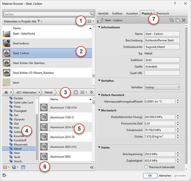

Öffnen Sie den Material-Browser über Registerkarte Verwalten Gruppe Einstellungen (Materialien), um mit Bibliotheken zu arbeiten.
Region Funktion
1 Filter für Projektmaterialien : Filtern Sie Projektmaterialien nach Klasse. Menü mit Einstellungen für das Anzeigen/Ausblenden von Projektmaterialien : Mit dieser Schaltfläche können Sie die Anzeige von Projektmaterialien und des Bibliotheksbereichs im Fenster Material-Browser ändern. Über die Optionen im Menü mit Einstellungen für Projektmaterialien können Sie die in der Liste der Projektmaterialien angezeigten Materialien filtern.
2 Liste der Projektmaterialien: Zeigt Materialien im aktuellen Projekt, unabhängig davon, ob sie auf Objekte angewendet wurden. Wählen Sie Materialien aus der Liste aus, und klicken Sie dann mit der rechten Maustaste, um auf ein Menü mit häufig benötigten Aufgaben zuzugreifen, wie z. B. Umbenennen, Duplizieren und Hinzufügen zu einer Bibliothek.
3
Werkzeugkasten der Material-Bibliotheken: Enthält Steuerelemente zum Verwalten von Bibliotheken, zum Erstellen neuer oder Duplizieren bestehender Materialien und zum Öffnen und Schließen des Objekt-Browsers. Bibliotheksstruktur anzeigen/ausblenden und Menü mit Bibliothekseinstellungen : Mithilfe dieser beiden Schaltflächen können Sie die Darstellung von Bibliotheken und der darin enthaltenen Materialien im Material-Browser ändern. Klicken Sie auf die Schaltfläche Bibliotheksstruktur anzeigen/ausblenden , um die Strukturansicht der Bibliothek ein- oder auszublenden. Es kann erforderlich sein, die Strukturansicht der Bibliothek auszublenden, damit mehr Platz für die Anzeige von Materialien zur Verfügung steht. Über die Optionen im Menü mit Bibliothekseinstellungen können Sie die in der Liste der Bibliotheksmaterialien angezeigten Materialien filtern.
4 Bibliotheksliste: Zeigt geöffnete Bibliotheken und Kategorien (Klassen) in den Bibliotheken an.
5 Liste der Bibliotheksmaterialien: Zeigt Materialien in der Bibliothek oder Kategorie (Klasse) an, die in der Bibliotheksliste ausgewählt ist.
6 Werkzeugkasten des Material-Browsers: Enthält Steuerelemente zum Verwalten von Bibliotheken, zum Erstellen neuer oder Duplizieren bestehender Materialien und zum Öffnen und Schließen des Objekt-Browsers.
7 Wenn Sie ein Material in der Bibliotheksliste (linker Fensterbereich) auswählen, werden im rechten Bereich die Registerkarten (Objekte) für dieses Material angezeigt. Durch Klicken auf die Registerkarten (z. B. ID oder Darstellung) zeigen Sie die Eigenschaften und Objekte des Materials an. Bei der Anzeige von Materialien in Bibliotheken sind die Eigenschaften schreibgeschützt.
