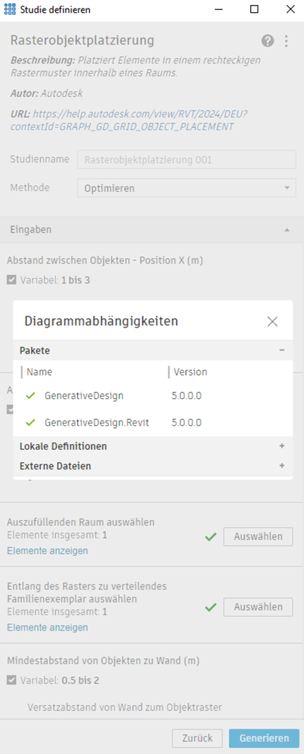

So greifen Sie auf das Dialogfeld Diagrammabhängigkeiten zu
Wechseln Sie zum Menü Studienoptionen im Dialogfeld Studie erstellen, und wählen Sie Diagrammabhängigkeiten anzeigen.
Verwenden des Dialogfelds Diagrammabhängigkeiten
Die Abhängigkeiten des Diagramms werden im Dialogfeld Diagrammabhängigkeiten aufgeführt, sortiert unter Kopfzeilen:

Zusätzlich zu einem Namen und einer Version wird jede Abhängigkeit mit einem Symbol versehen:
- Ein Häkchen bedeutet, dass die Abhängigkeit installiert ist.
- Ein X bedeutet, dass die Abhängigkeit fehlt und installiert werden muss.
- Eine Warnung weist darauf hin, dass die installierte Abhängigkeit einen Versionskonflikt aufweist. Das Diagramm kann möglicherweise weiterhin ausgeführt werden. Wenn jedoch Probleme auftreten, installieren Sie die richtige Version für Abhängigkeiten in Dynamo.
