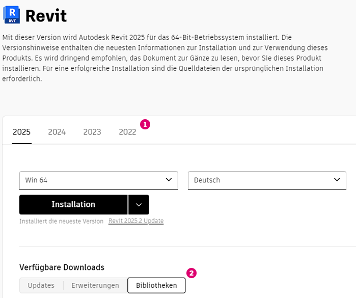

  1. Navigieren Sie zu Ihrem Autodesk Account-Portal, und melden Sie sich an.
  2. Klicken Sie im Navigationsfenster auf der linken Seite auf Ihren Avatar in der oberen rechten Ecke, und wählen Sie Produkte und Services.
  3. Wählen Sie Revit aus der Produktliste aus.
    Anmerkung: Verwenden Sie die Suchleiste oben, um Revit in den aufgelisteten Produkten und Services zu finden.
  4. Wählen Sie das Jahr aus.
  5. Wählen Sie Bibliotheken aus.
  6. Scrollen Sie nach unten, und klicken Sie für das Inhaltspaket, das Sie installieren möchten, auf Download.
