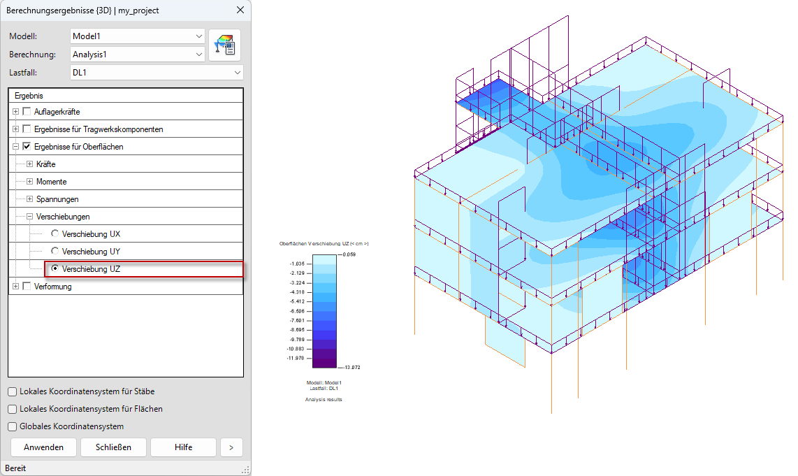

    • Verschiebungen: (Ux, Uy, Uz)
  • Oberflächenstruktur
Anmerkung: Für Platten können Sie immer nur ein Ergebnis gleichzeitig anzeigen.
Beispiel für Verschiebungen in der 3D-Berechnungsansicht
