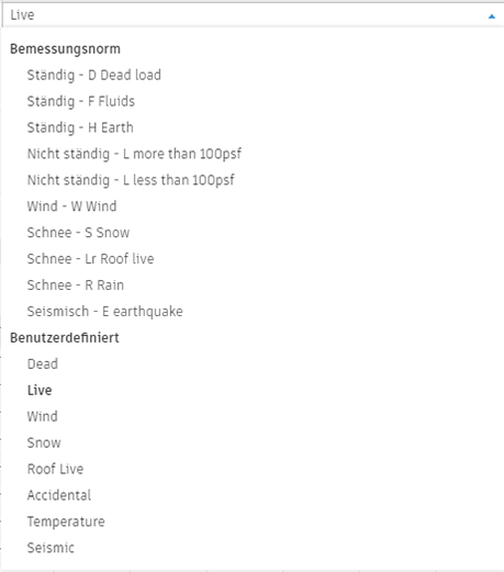

  5. Wählen Sie in der Spalte Art die entsprechende Einwirkung für Ihren Lastfall aus. Sie können zwischen den von der ausgewählten Bemessungsnorm bereitgestellten Einwirkungen und den manuell hinzugefügten Einwirkungen wählen.

Die Liste der Einwirkungen wird mit den in der ausgewählten Bemessungsnorm bereitgestellten Arten aktualisiert.
Die manuell hinzugefügten Einwirkungen sind weiterhin verfügbar. Sie unterscheiden sich von den durch die Bemessungsnorm bereitgestellten Attributen durch das Quellattribut in der zweiten Spalte der Tabelle: Bemessungsnorm oder Benutzerdefiniert.

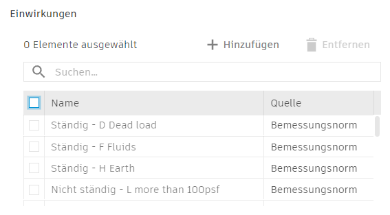

Einwirkungen
Sie können Einwirkungen in der Tabelle Einwirkungen auf der Registerkarte Erweiterte Konfiguration hinzufügen, bearbeiten oder entfernen. Sie können auch die von der ausgewählten Bemessungsnorm bereitgestellten Einwirkungen überprüfen.
  1. Klicken Sie auf Analysieren  Berechnungsmodell  (Lastfälle und -kombinationen).
  2. Erweitern Sie die Registerkarte Erweiterte Konfiguration.
  3. Klicken Sie in der Tabelle Einwirkungen auf Hinzufügen.
  4. Klicken Sie in das Feld Name, und passen Sie den Namen der Einwirkung an.
Anmerkung: Sie können manuell hinzugefügte Einwirkungen bearbeiten oder entfernen. Die von der ausgewählten Bemessungsnorm bereitgestellten Einwirkungen können nicht bearbeitet oder entfernt werden. Diese werden nur durch eine andere Bemessungsnorm-Auswahl aktualisiert.
Anmerkung: Für amerikanische Benutzer gibt es eine wahrgenommene Redundanz bei den Parametern Name und Einwirkung. Diese Angaben sind jedoch normalerweise in anderen geografischen Gebieten nützlich, in denen genauere Klassifizierungen für Last (Kategorie) und Untertypen (Art) erforderlich sind. Für jeden Untertyp können unterschiedliche Kombinationsfaktoren festgelegt werden.

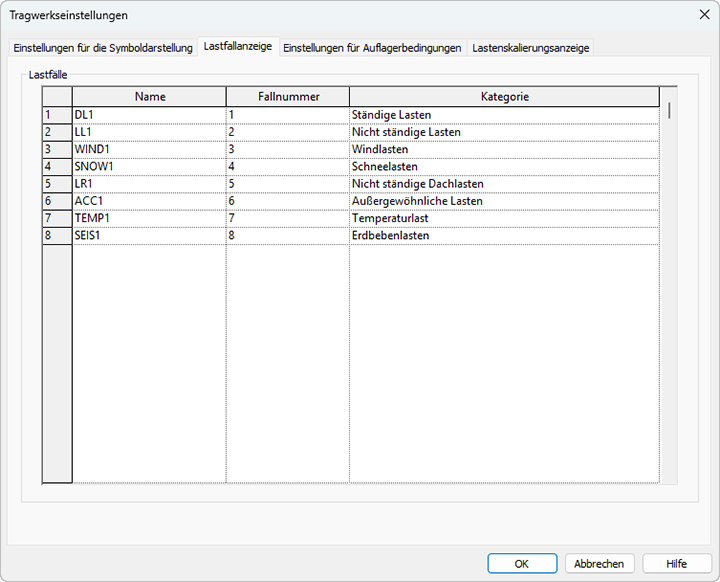

Lastfallanzeige
Sie können Lastfälle mit einer vordefinierten Kategorie verknüpfen.
  1. Klicken Sie auf Analysieren  Berechnungsmodell  (Lastfallanzeige).
  2. Wählen Sie in der Tabelle Lastfälle in der Spalte Kategorie die gewünschte vordefinierte Lastfall-Kategorie für den Lastfall aus.
Anmerkung:
  1. Sie können die Darstellung der einzelnen Lastfallkategorien im Dialogfeld Objektstile anpassen. Sie können hier auch neue Unterkategorien für Lastfälle hinzufügen.
  2. Sie können diese Einstellungen über Überschreibungen Sichtbarkeit/Grafiken für jede Ansicht überschreiben.
  3. Wenn Sie die Liste der Lastfälle anpassen möchten, verwenden Sie das Dialogfeld Lastfälle und -kombinationen. In diesem Dialogfeld können Sie nur die Lastfälle umbenennen und jedem eine Kategorie zuweisen.
