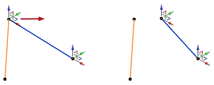

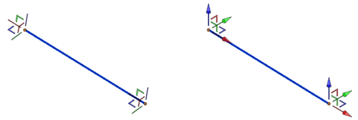

  • Sie können die Position eines analytischen Elements durch Anpassen der Steuerelemente des Elements kontrollieren. Diese Steuerelemente werden angezeigt, wenn das analytische Element ausgewählt wird. Sie können das Steuerelement ziehen, um ein Ende zu verschieben, und die LEERTASTE drücken, um das Steuerelementkoordinatensystem umzuschalten:

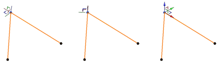

  • Sie können auch die Position eines analytischen Elements durch Anpassen der Position des analytischen Knotens kontrollieren. Sie können den Knoten durch Ziehen verschieben und die LEERTASTE drücken, um das Steuerelementkoordinatensystem umzuschalten:
  • Um die Verbindung eines analytischen Elements mit einem verbundenen Knoten zu trennen, wählen Sie zuerst das analytische Element aus und verwenden die Steuerelemente des Elements, um das Ende vom verbundenen Knoten wegzuziehen. Am freien Ende des Elements wird automatisch ein neuer analytischer Knoten erstellt.
