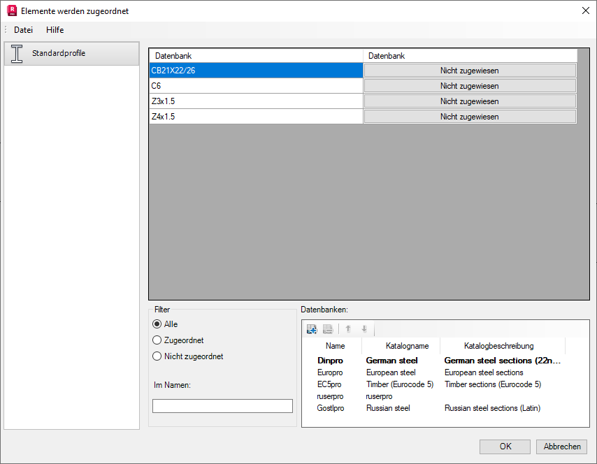

  6. Das Dialogfeld Elemente werden zugeordnet wird nur geöffnet, wenn bei der Übertragung bestimmte Profilnamen (definiert in Revit) in der aktiven Profildatenbank von Robot nicht erkannt werden.
    • Klicken Sie auf die Schaltfläche Nicht zugewiesen rechts neben dem nicht erkannten Profil. Ein zusätzliches Dialogfeld wird geöffnet, in dem das entsprechenden Profil aus der Datenbank ausgewählt wird.
      Verwenden Sie die Symbole im Dialogfeld Elemente werden zugeordnet:
      fügt eine ausgewählte Profildatenbank der Liste hinzu.
      löscht die ausgewählte Profildatenbank von der Liste.
      ändert die Reihenfolge der Profildatenbanken (um eine Position nach oben oder unten).
    • Wenn Sie auf OK klicken, werden Profile aus der Datenbank den nicht erkannten Profilen zugewiesen (ihnen werden geometrische Eigenschaften zugewiesen).
