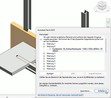

  1. Klicken Sie unter Registerkarte Verwalten Gruppe Abfrage auf (Warnungsliste).
  2. Klicken Sie im Dialogfeld Warnungen auf das Pluszeichen neben der Warnmeldung bezüglich der Modellaktualisierung, um die Liste der einzelnen Warnungen zu erweitern.
  3. Klicken Sie auf das Pluszeichen neben den einzelnen Warnungen, um weitere Informationen zu den Elementen anzuzeigen.
  4. Wählen Sie im Dialogfeld Warnungen eine der Warnungen aus, klicken Sie auf das Pluszeichen, und wählen Sie die Elementinformationen aus.
  5. Klicken Sie im Dialogfeld Warnungen auf die Schaltfläche Anzeigen, um das ausgewählte Element im Modell hervorzuheben.
  6. Nachdem Sie das Element (z. B. eine Wand) identifiziert haben, schließen Sie das Dialogfeld Warnungen.
