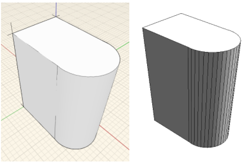

- Gekrümmte Flächen aus FormIt werden in Revit als facettierte Flächen importiert.
