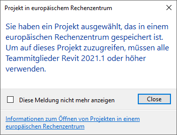

Problem: Wenn Sie in Revit 2021.1 ein Plant 3D-Zusammenarbeitsprojekt auswählen, das in einem europäischen Rechenzentrum gespeichert ist, wird möglicherweise die folgende Warnung angezeigt.

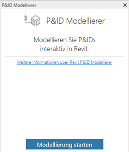

Wenn ein Benutzer in der Version 2021.1 ein Plant 3D-Projekt in einem europäischen Rechenzentrum auswählt und ein anderer Benutzer dieses Modell in einer Version vor 2021.1 öffnet, wird der Browser des P&ID Modellierers so angezeigt, als wäre kein Projekt ausgewählt. Der Browser wird wieder in den leeren Zustand zurückversetzt, wie unten dargestellt.
